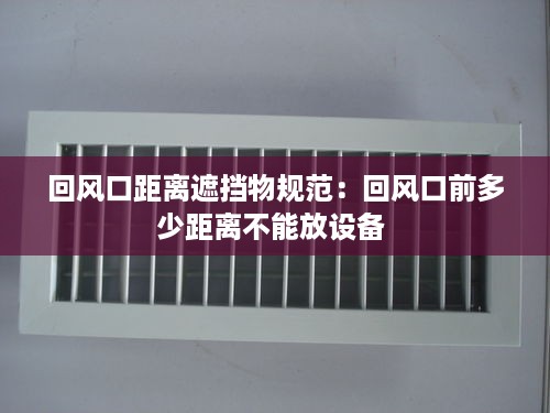

引言
在空调、通风和空气净化系统中,回风口的设计对于整个系统的效率和空气质量至关重要。回风口是系统中的重要组成部分,它负责收集室内空气并将其送回空调或通风设备进行处理。然而,如果回风口附近存在遮挡物,可能会影响空气流动,降低系统效率,甚至影响室内空气质量。因此,了解并遵守回风口距离遮挡物的规范对于保证系统正常运行至关重要。
回风口距离遮挡物的基本规范
根据国家标准和相关行业规范,回风口距离遮挡物应遵循以下基本规范:
  • 回风口前方应保持至少300毫米的净空空间,以确保空气顺畅流入回风口。
  • 回风口两侧应保持至少100毫米的净空空间,以避免侧向气流对回风效果的影响。
  • 回风口后方应保持至少50毫米的净空空间,以防止空气流动受阻。
    回风口距离遮挡物规范:回风口前多少距离不能放设备
特殊情况下的规范调整
在实际工程中,可能会遇到一些特殊情况,需要根据具体情况进行规范调整:
  • 当回风口设置在门后时,门开启时不应遮挡回风口,门与回风口之间的距离应大于门宽度的50%。
  • 当回风口设置在墙角时,墙角距离回风口的距离应大于150毫米,以避免墙角对气流的影响。
  • 当回风口设置在吊顶内时,吊顶材料应选用不易积尘、易于清洁的材料,并确保吊顶开口面积不小于回风口的面积。
规范遵守的重要性
遵守回风口距离遮挡物的规范具有重要意义:
  • 提高系统效率:合理的回风口设计可以确保空气流动顺畅,提高空调或通风系统的效率。
  • 保证空气质量:避免遮挡物对回风口的遮挡,可以确保室内空气质量,减少污染物对人体的危害。
  • 延长设备寿命:合理的回风口设计可以减少设备运行时的负荷,延长设备的使用寿命。
案例分析
以下是一个典型的案例分析,说明了回风口距离遮挡物规范的重要性:
在某办公楼空调系统中,由于回风口前方存在大量文件柜,导致回风口被遮挡,影响了空气流动。经过测量,文件柜距离回风口仅200毫米,违反了规范。经过调整,将文件柜移至回风口前方300毫米以外的位置,系统运行效率显著提高,室内空气质量也得到了改善。
结论
回风口距离遮挡物的规范是空调、通风和空气净化系统设计中的重要环节。设计师和施工人员应充分了解并遵守相关规范,以确保系统正常运行,提高室内空气质量,为人们创造一个舒适、健康的生活和工作环境。
